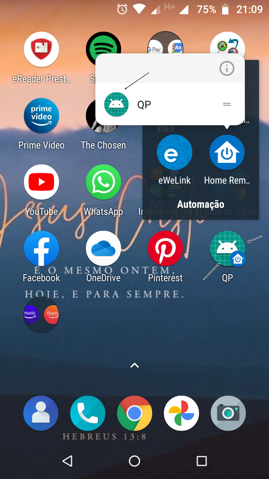

Não! Bill, no aplicativo do Home Remote eu já fiz, tô falando é fora do App, na tela do celular, vou mardar uma foto pra vc.

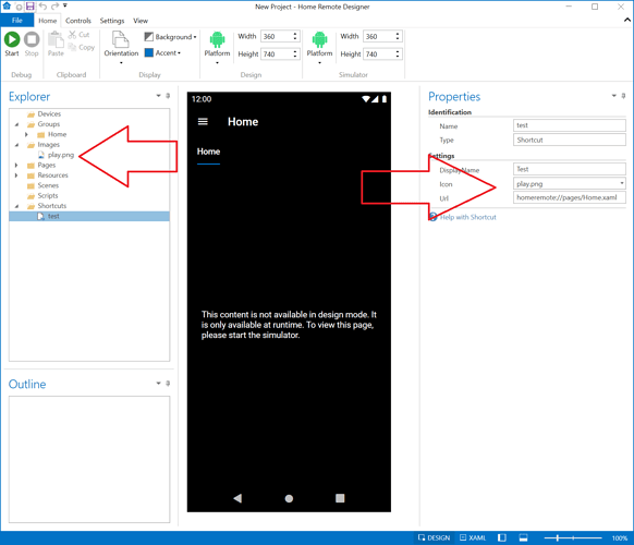

Are you sure you set the Icon property correctly?
It has to be a PNG in your Images directory. The built-in icons are not compatible.
Sim! fiz tudo como está na imagem, coloquie outra imagem é agora o atalho ficou todo branco, vou dar um tempo pra ver se aparece, coloquei a imagem o PLAY em PNG e mesmo assim ficou Branco, no aplicativo aparece a imagem tranquilo, tudo certo, mas na tela do celular tudo branco, kkk
Mas agredeço por sua atenção, abraço!
All transparent sections of your PNG will appear blue & the non-transparent will appear white. That is normal. Please test that “play.png” file I shared earlier.
